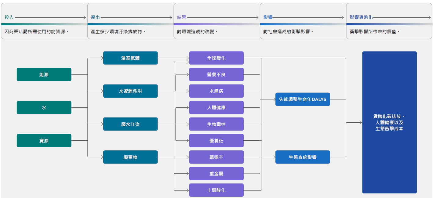

華碩自2018 年起採用環境損益評估(EP&L)作為衡量價值鏈環境影響的核心工具。基於ISO 14040 生命週期評估標準、PwC 貨幣化企業環境衝擊方法與自然資本議定書,運用投入產出分析法(Input-Output Analysis, IOA)全面評估價值鏈中的能源與資源投入,並將環境產出轉換為可量化的環境影響。華碩貨幣化佔營收九成的主要產品(筆記型電腦、桌上型電腦、主機板、顯示器、手機)整體價值鏈的環境損益,重點分析溫室氣體、水資源、水污染及廢棄物四項環境指標的外部成本,以精準管理營運活動並優化生物多樣性策略。
考量過往貨幣化因子基於歷史研究數據,隨著方法學進步與環境社會條件變化,已無法充分反映當前情境。華碩全面更新貨幣化因子資料庫,納入最新參數,並在失能調整生命年(DALY)基礎上整合生態系統影響衝擊路徑,同時貨幣化人體健康與生態系統的衝擊成本,為生物多樣性相關決策提供更準確的參考依據。

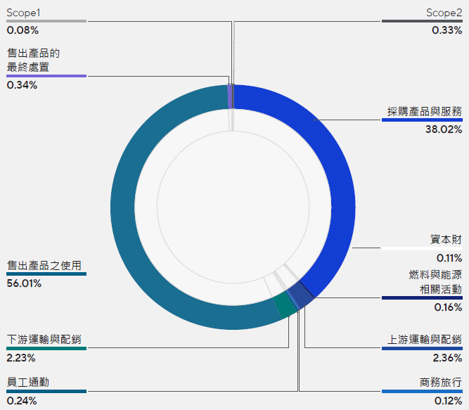

2024 年盤查結果,Scope 1(直接排放) 與Scope 2(電力間接排放)僅占0.41%,因華碩透過擴大再生能源、汰換高耗能設備等降低其排放值。
Scope 3(價值鏈的其他間接排放)以產品能源效率(56.01%)及供應鏈採購(38.02%)為碳排比較最高的類別。

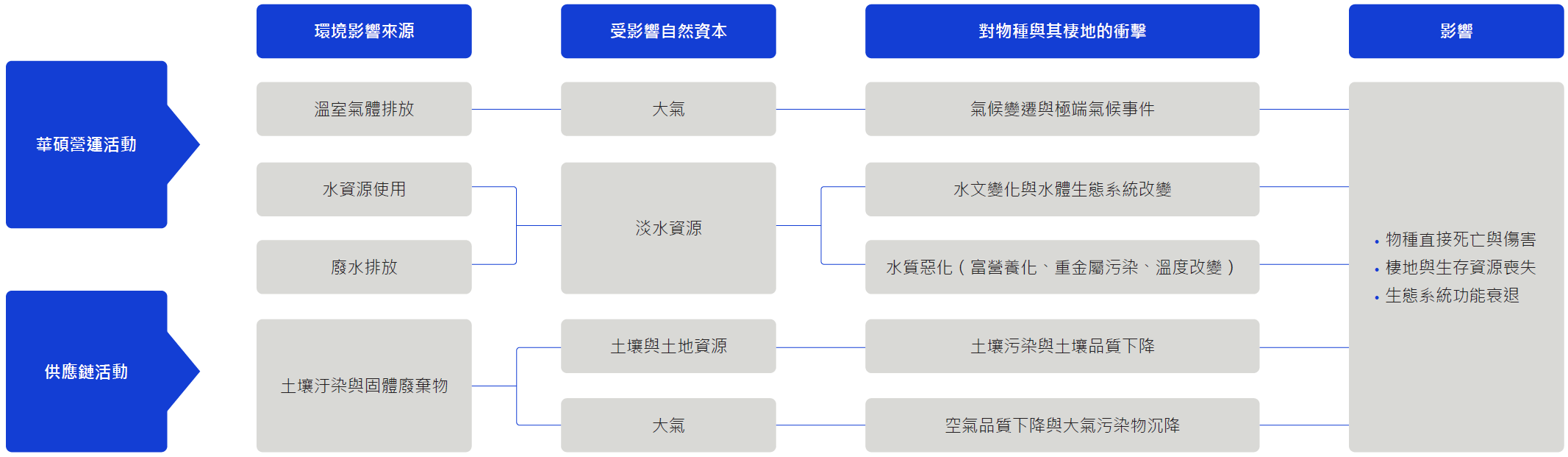

依據風險與機會評估,針對淡水資源風險相對高的供應商,華碩參考TNFD指引所建議的 LEAP( Locate, Evaluate, Assess, Prepare) 方法學,進一步套疊淡水資源關鍵供應商(面板、主機板、晶片、EMS 代工廠、電池)所在地區位與生物多樣性熱點區域關係;針對落於生物多樣性敏感區域的關鍵供應商,增加管理作為及主動稽核以減緩對當地環境及生物多樣性議題的影響。以下為透過華碩營運活動將間接影響生物多樣性的衝擊路徑:
華碩自然資本衝擊路徑
華碩自然資本衝擊路徑
華碩價值鏈對生物多樣性影響評估工具

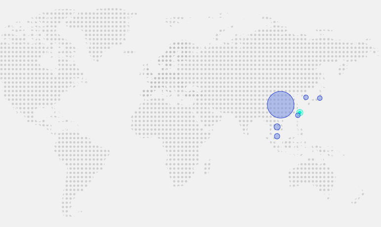

華碩有約 700 間供應商遍布全球,約 70% 分布於中國大陸,26% 於珠三角地區,如深圳、廣州;約 21% 於長三角地區如蘇州、上海;約 10% 重慶地區以及華中地區;約 4% 福建閩東地區。其他供應商為中南半島與台灣地區,約 30%。
供應鏈分佈示意圖

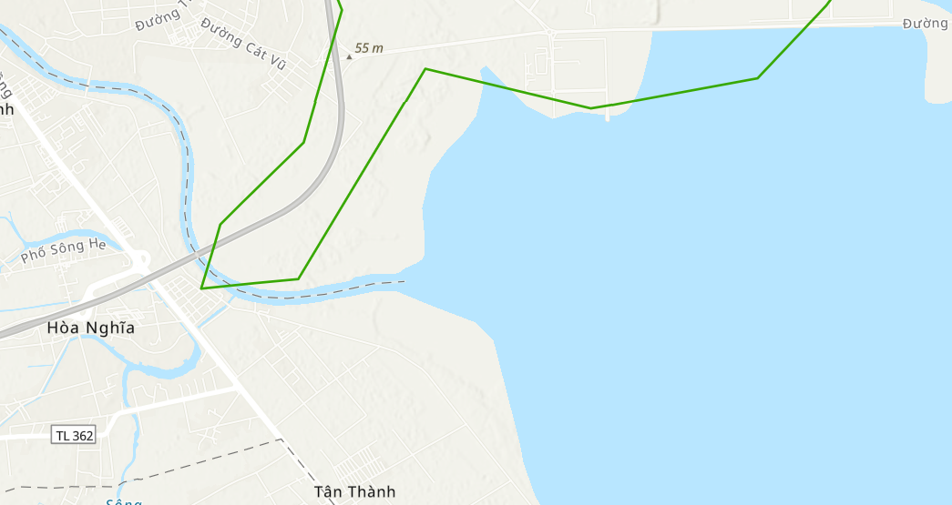

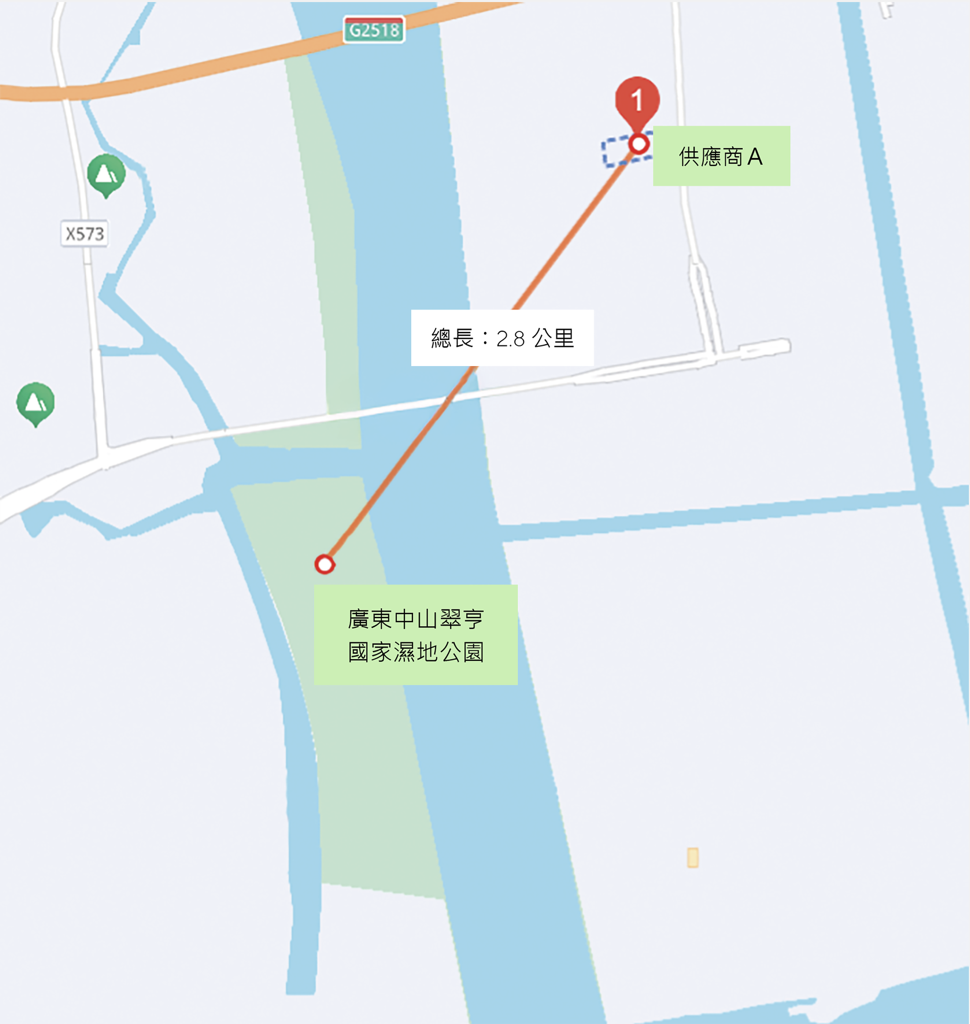

依據環境損益評估結果及自然資本衝擊路徑,以淡水資源關鍵供應商的據點經緯度資料做為點位分析,並輔以全球生物多樣性套圖尺度與國家級尺度分析供應商點位與生物多樣性敏感區的關係,加深生物多樣性議題稽核與管理。2024 年分析結果:新增一間位於越南的供應商鄰近 An Hai 生物多樣性熱區;而中國大陸地區新增 2 間供應商鄰近3於國家級濕地公園,如下圖。為避免華碩供應商對當地生物多樣性造成衝擊,華碩於今年新鑑別出來的供應商加強生物多樣性類別稽核,例如檢視生物多樣性政策,針對廢水及廢棄物等是否具合規檢測報告與減量規劃等;去年所鑑別出來的供應商將納入年度稽核,確保持續符合規範。
透過關鍵生物多樣性區 Key biodiversity area 等網站資料庫分析,得知一間位於越南地區的供應商鄰近當地 An Hai 生物多樣性熱區。
依據供應商稽核結果,該供應商已獲得政府設廠許可文件,依照當地政府判定,該廠並無生物多樣性危害疑慮。
華碩使用中國大陸公眾環境研究中心(Institute of Public and Environmental Aairs, IPE) 資料庫鑑別供應商 A 鄰近廣東中山翠亨國家濕地公園。考量其地理位置鄰近生態敏感區,華碩要求其展開後續行動,如建置管理機制與強化揭露與溝通。
